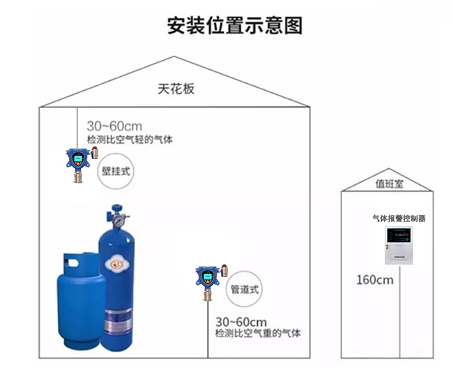

將氣體檢測儀安裝在可能存在硫化氫泄漏的區域。安裝時必須保證探測器傳感器部位朝下,安裝高度參考如下:
1、針對比空氣輕的氣體,在安裝對應氣體探測器時,應當安裝在泄漏源的上方離頂棚30-60公分的位置,可以選擇吸頂式或者壁掛式安裝。

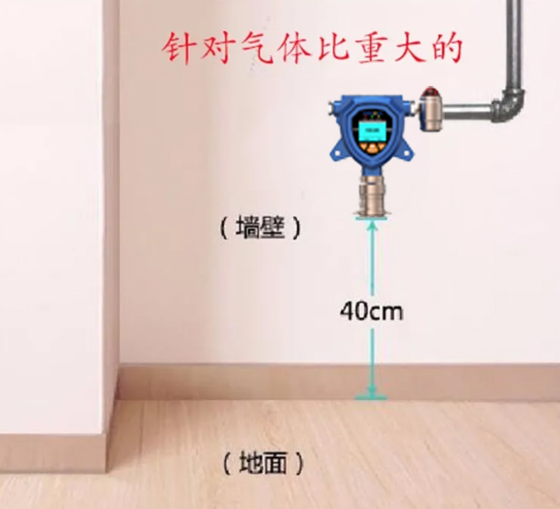

2、針對比空氣重的氣體,在安裝對應氣體探測器時,應該安裝在泄漏源的下方離地面30-60公分的位置,可以選擇壁掛式或者抱管式安裝;
3、需要注意的是,在安裝探測器時要避開蒸汽或者油煙、水滴之類的環境,以免探測器內部的電路板受腐蝕造成檢測失效。
4、氣體報警控制器的安裝
首先確定氣體控制器的安裝位置,一般安裝在非防爆區域且便于觀察的環境-傳達室、值班室、防爆區域的隔壁房間;安裝時將控制器采取壁掛式安裝,安裝在離地面1-1.5米高的墻壁上。
