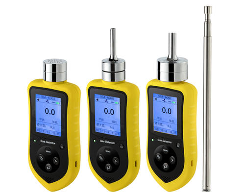

便攜式四合一氣體檢測儀使用方法:
步驟一、便攜式四合一氣體檢測儀開機:輕按“ON”鍵,知道液晶屏幕點亮及開機。開機后,會自動進入預熱狀態,并伴隨有滾動顯示的狀態。大概時間在1.5分鐘后回零'000'或‘0’。儀器進入正常工作狀態,綠色工作燈閃亮。(注:因產品出廠時間不同,軟版本也不一樣,故顯示零也不一樣。)
步驟二、校零(校正):檢測儀在出廠時已經進行了硬件校零(校正)。使用如出現小范圍漂移,可通過單片機程序自動校零(校正)。在清新的空氣環境中開機,當液晶顯示不是‘000’或‘0’時,無法對儀器自動校零,可以調節儀器右側的微調電位器,使屏幕顯示數值顯示‘000’或‘0’調節方法:在潔凈的空氣中(無磷化氫氣體),屏幕顯示負值時,調節電位器向順時針旋轉;大于零時,調節電位器向逆時針旋轉。
說明:平時使用前在潔凈的空氣中開機后零點若不是‘000’或‘0’而是‘002至-002或‘2至-2’可視為正常,可以不再校零。
步驟三、上述步驟完成后,便攜式四合一氣體檢測儀器進入工作狀態。檢測時,人站在上風向,儀器的出氣口對準下風向,然后取樣管接進氣嘴,進行遠距離采樣,把被測氣體送入傳感器,即可顯示磷化氫濃度數值。
步驟四、檢測順序:檢測時原則上先測低濃度點,后測高濃度點。連續檢測時,每測完一點不要關機。在測200ppm以下濃度時,最好待液晶顯示器數字降至20ppm以下后再測下一點;測200ppm以上高濃度時,最好待液晶顯示器數字降至30ppm以下再測下一點。儀器數字未降至零點就測下一點,檢測值無疊加作用,不影響檢測數值的準確性。整個檢測結束后,檢測儀不要馬上關機,要適當延長十多分鐘,讓機內殘存氣體釋放出來。
步驟五、便攜式四合一氣體檢測儀關機:檢測完成后,按住關機鍵大約10秒中,直至液晶顯示器上顯示OFF時松開按鍵,即關機。
步驟六、電池欠壓:當儀器欠壓時,儀器的黃色欠壓燈閃亮,同時液晶顯示屏右上角的電池符號為空。當出現此現象時,說明儀器已欠壓,所測數據不準,應及時充電。
步驟七、電池充電:HL-210型磷化氫氣體檢測儀采用低功耗元件及電路設計,鋰電池供電并配有充電器。一次充滿電可以連續不間斷工作8小時之久,鋰充電電池滿足兩年以上或500次充放電壽命。當充電器接上220v電源后,充電器燈顯示綠色。接通檢測儀是,充電器燈顯示紅色,說明儀器充電正常。當充電器燈顯示綠色后,說明充電完成。
步驟八、溫度:檢測過程中,檢測單位如果需要了解檢測環境的溫度,可通過按面膜上的“T”鍵,在液晶顯示器上即可顯示溫度。
