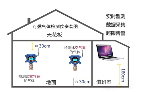

7.第4.1.5條:比空氣輕的可燃氣體釋放源處于封閉或半封閉廠房內,應在釋放源的上方設置氣體檢測儀,還應在廠房內最高點易于積累可燃氣體處設置檢測器。
8.第4.3.4條:不在氣體檢測儀有效覆蓋面積內的下列場所,宜設檢測器:①使用或產生液化烴/或有毒氣體的工藝裝置,儲運設施等可能積聚可燃氣體、有毒氣體的坑地及排污溝最低處的地面上。②易于積聚甲類氣體、有毒氣體的“死角”。
9.第6.1.1條:檢測比空氣重的可燃氣體或有毒氣體的氣體檢測儀,其安裝高度應距地坪(或樓地板)0.3∽0.6m。
10.第6.1.2條:檢測比空氣輕的可燃氣體或有毒氣體的檢測器,其安裝高度宜高出釋放源0.5∽2m。
