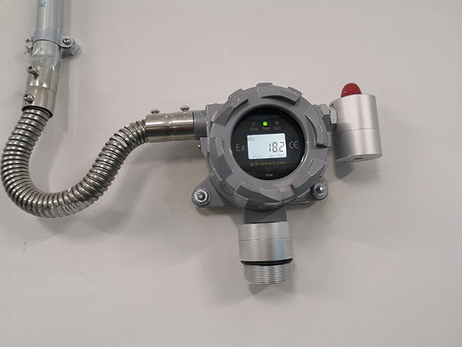

1.安裝方式的確認
硫化氫氣體報警器安裝標準是什么?硫化氫氣體報警器在安裝時可以采用房頂吊裝、墻壁安裝以及抱管安裝等方式,并且在確保安裝牢固可靠的同時還要充分考慮日后的維護以及標定。此外傳感器安裝時應朝下方進行固定,鎖緊螺母也需要完全擰緊,儀器蓋則要完全蓋好并用螺釘擰緊,以達到防爆要求。
2.安裝點
要進行硫化氫氣體報警器規范安裝,首先要選用優質耐用的硫化氫氣體報警器,在安裝時硫化氫氣體報警器的傳感器選點應在閥門、管道接口、出氣口或易泄漏處附近并且盡可能的靠近這些地方,但要注意不能影響其它設備的正常操作,同時盡量避開濺水、油等外部影響,以免造成機械損壞。
3.接線與調試
硫化氫氣體報警器進行安裝的時候應該是在斷電的情況下接線,只有在確定接線正確之后才能給予通電,此外,硫化氫氣體報警器的布線應采用三芯屏蔽電纜,接線時屏蔽層必須接地并且要使用相對潔凈的電源,避免與其他的大型電機設備使用同一路電源。同時,要對安裝好的硫化氫氣體報警器進行調試時應該確定現場內沒有可燃氣泄漏的情況。
安裝注意:
1.氣體釋放源處于露天或半露天布置的設備區內,檢(探)測點與釋放源的距離宜符合下列規定:
2.有毒氣體釋放源處于封閉或半封閉廠房內,硫化氫檢測探頭距釋放源不宜大于1m。
3.當檢(探)測點位于釋放源的小頻率風向的下風側時,硫化氫檢測探頭與釋放源的距離宜小于1m。
4.當檢測點位于釋放源的小頻率風向的上風側時,硫化氫檢測探頭與釋放源的距離不宜大于2m。
