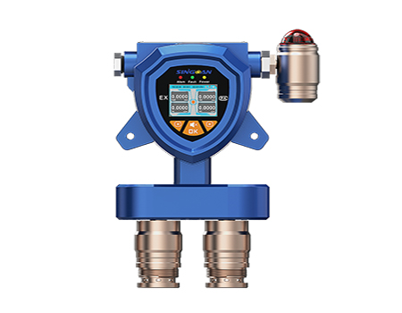

可燃?xì)怏w檢測(cè)儀怎么安裝
1.檢測(cè)器宜布置在可燃?xì)怏w或有毒氣體釋放源的最小頻率風(fēng)向的上風(fēng)側(cè)。
2.可燃?xì)怏w檢測(cè)儀的有效覆蓋水平平面半徑,室內(nèi)宜為7.5m,室外宜為15m。在有效覆蓋面積內(nèi),可設(shè)一臺(tái)檢測(cè)器。有毒氣體檢測(cè)器與釋放源的距離,室外不宜大于2m,室內(nèi)不宜大于1m。
3.應(yīng)設(shè)置可燃?xì)怏w氣體或有毒氣體檢測(cè)報(bào)警儀的場(chǎng)所,宜采用固定式;當(dāng)不具備設(shè)置固定式的條件時(shí),應(yīng)配置便攜式可燃?xì)怏w檢測(cè)儀。
4.可燃?xì)怏w和有毒氣體檢測(cè)報(bào)警系統(tǒng)宜為相對(duì)獨(dú)立的儀表系統(tǒng)。
5.在露天或半露天布置的設(shè)備區(qū)內(nèi),當(dāng)檢測(cè)點(diǎn)位于釋放源的最小頻率風(fēng)向的上風(fēng)側(cè)時(shí),可燃?xì)怏w檢測(cè)儀檢測(cè)點(diǎn)與釋放源的距離不宜大于15m,有毒氣體檢測(cè)點(diǎn)與釋放源的距離不宜大于2m;當(dāng)檢測(cè)點(diǎn)位于釋放源的最小頻率風(fēng)向的下風(fēng)側(cè)時(shí),可燃?xì)怏w檢測(cè)點(diǎn)與釋放源的距離不宜大于5m,有毒氣體檢測(cè)點(diǎn)與釋放源的距離宜小于1m。
6.當(dāng)可燃?xì)怏w釋放源處于封閉或半封閉廠房?jī)?nèi),每隔15m可設(shè)1臺(tái)檢測(cè)儀,且檢測(cè)器距任一釋放源不宜大于7.5m。有毒氣體檢測(cè)器距釋放源不宜大于1m。
7.比空氣輕的可燃?xì)怏w釋放源處于封閉或半封閉廠房?jī)?nèi),應(yīng)在釋放源的上方設(shè)置檢測(cè)器,還應(yīng)在廠房?jī)?nèi)最高點(diǎn)易于積累可燃?xì)怏w處設(shè)置檢測(cè)器。
8.不在檢測(cè)器有效覆蓋面積內(nèi)的下列場(chǎng)所,宜設(shè)檢測(cè)器:①使用或產(chǎn)生液化烴/或有毒氣體的工藝裝置,儲(chǔ)運(yùn)設(shè)施等可能積聚可燃?xì)怏w、有毒氣體的坑地及排污溝最低處的地面上。②易于積聚甲類(lèi)氣體、有毒氣體的“死角”。
9.檢測(cè)比空氣重的可燃?xì)怏w或有毒氣體的檢測(cè)器,其安裝高度應(yīng)距地坪(或樓地板)0.3∽0.6m。
10.檢測(cè)比空氣輕的可燃?xì)怏w或有毒氣體的檢測(cè)器,其安裝高度宜高出釋放源0.5∽2m。
